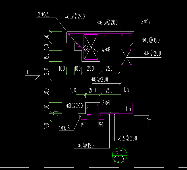

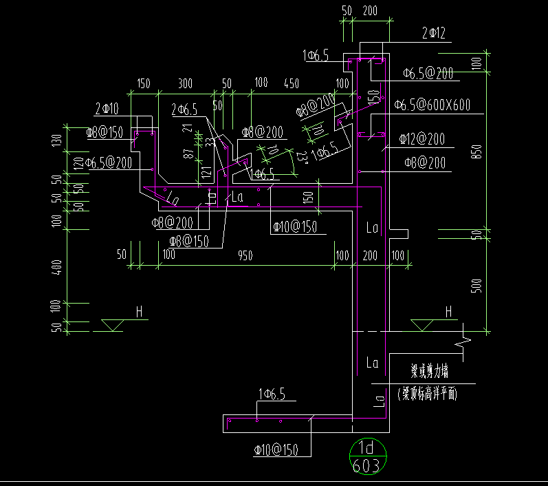

  • 請問像下圖中的構(gòu)件鋼筋應(yīng)該怎么布置,如果不能是只有說算嗎,手算怎么算
    手算構(gòu)件
    新建異形自定義線,在截面編輯中輸入鋼筋信息即可。計算的鋼筋很準(zhǔn)確。
    2019-04-08 21:56:16
  • 這樣的節(jié)點。現(xiàn)在完全可以在挑檐構(gòu)件里面自己編輯鋼筋計算。把圖紙導(dǎo)入,點選識別輸入圖形,鋼筋編輯。設(shè)置好標(biāo)高。按平面圖位置繪制即可
    2019-04-09 09:19:06
  • 能啊,不用自定義線啊,用欄板就解決了。但是欄板和砌體墻的扣減關(guān)系,您一定弄明白,請用GTJ2018,不要再用GGJ了真的淘汰了。。
