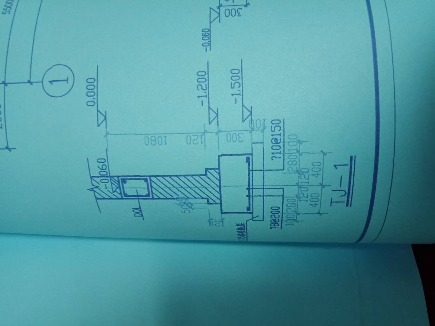

  • 這個條基的尺寸怎么看,磚基礎(chǔ)突出那塊是什么,看不懂?
    條基

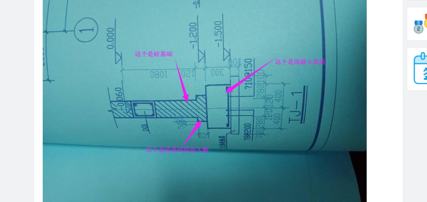

    你好,你這個基礎(chǔ)兩個,有個混凝土基礎(chǔ),還有一個磚基礎(chǔ),磚基礎(chǔ)那個是放大腳。磚基礎(chǔ)
    2019-04-09 13:35:06
  • 斜線填充的是磚基礎(chǔ),磚基礎(chǔ)有大放腳就用不同截面的磚墻調(diào)整標(biāo)高布置,磚基礎(chǔ)下面就是條形基礎(chǔ)(截面寬800*高300)。
    2019-04-08 16:52:57
