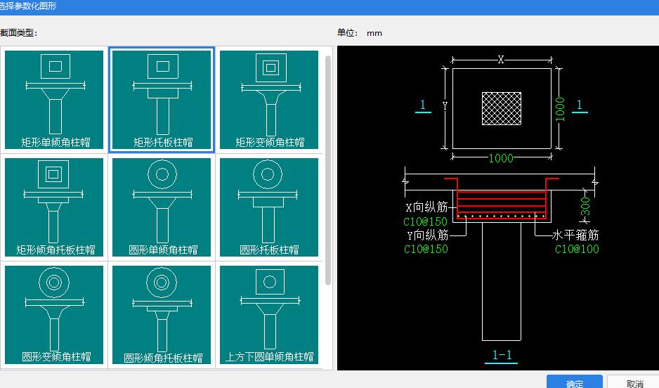

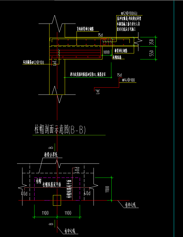

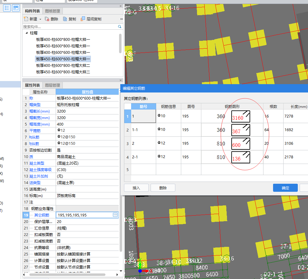

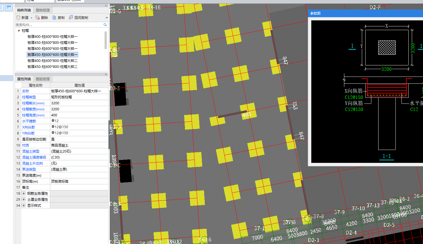

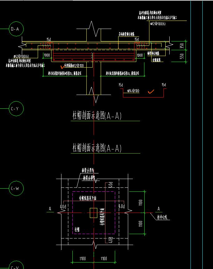

  • 這兩個柱帽分別怎么定義,還有里面的鋼筋
    柱帽答疑解惑
  • 用矩形柱帽定義就行了。
    沒有板的位置,柱帽就自動不計算了。
    廣聯達服務新干線
    首次提交 2019-04-08 15:16:50  最近修改2019-04-08 15:20:02 (修改過1次)
  • 兩個柱帽鋼筋要求相同時,就按一個定義,布置時遇到沒有板或標高不同時,就是顯示一半。平面設計的縱橫向鋼筋是附加鋼筋,在可以用負筋布置。
