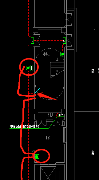

    兩根立管1.如圖 頂板敷設,因為接線盒在墻內,線路走向是否是這樣的一進一出?
    2.箭頭處是從一層上到三層的,那箭頭處是不是算兩根立管(一層到三層點位,再從三層點位返回來到一層下一個點位),我這樣理解對嗎

    1. 應急跟疏散指示燈上下布置的時候,雙頭應急燈跟疏散指示燈之間也應該有一根立管的,相當于一進兩出
    2. 箭頭處是1根立管,分支處可增加中間接線盒

  • 你的理解是對的

  • 是的。可以這樣理解的。

  • 1、是如圖一進一出。
    2、是一根立管

  • 1、接線盒在墻內,線路走向是這樣的
    2、那箭頭處就是算一根立管

  • 可以的
