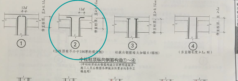

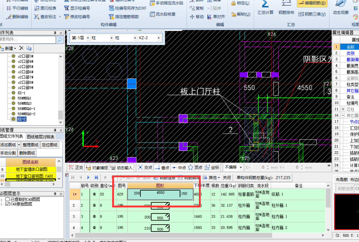

  • 各位老師,柱子縱筋的上部彎頭和下部彎頭總是在同方向,可不可以調成不往同方向彎勾啊
    彎勾
    2019-04-08 14:11:16 補充
    實際施工啊,彎頭一個向柱子里一個向柱子外比較好施工
  • 建模是為了算量  不是真的建房子
    2019-04-08 14:12:09
  • 你好:不影響計算的結果,中間柱子應該都是向外彎的吧上部
    首次提交 2019-04-08 14:15:30  最近修改2019-04-08 14:53:29 (修改過1次)
  • 無法設置,只能排布圖修改
    2019-04-08 14:54:55
  • 對工程量不影響就不用去改啊?除非你在做鋼筋翻樣。
