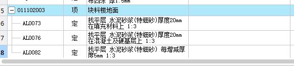

xiaoxi 2019-04-08 09:40:04 | 四川省 土建 | 667查看 2回答
木然
答題: 320 被贊: 81
等于清單量,屬于塊料的基層。
2019-04-08 09:41:23
Sun Rain
答題: 231 被贊: 34
定額里的工程量一般會自動上去的,當填完清單量后。
有時候會出現填完清單里的工程量后,定額子目的工程量沒有上去。
一般是因為定額的單位與清單的單位不一致,可能需要換算的。此時,雙擊工程量的那一列,會彈出一個對話框,根據提示做,一般選的是QDL,即清單工程量。然后進行換算就可以了。
