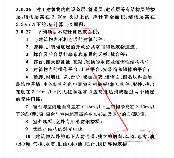

不能計算。

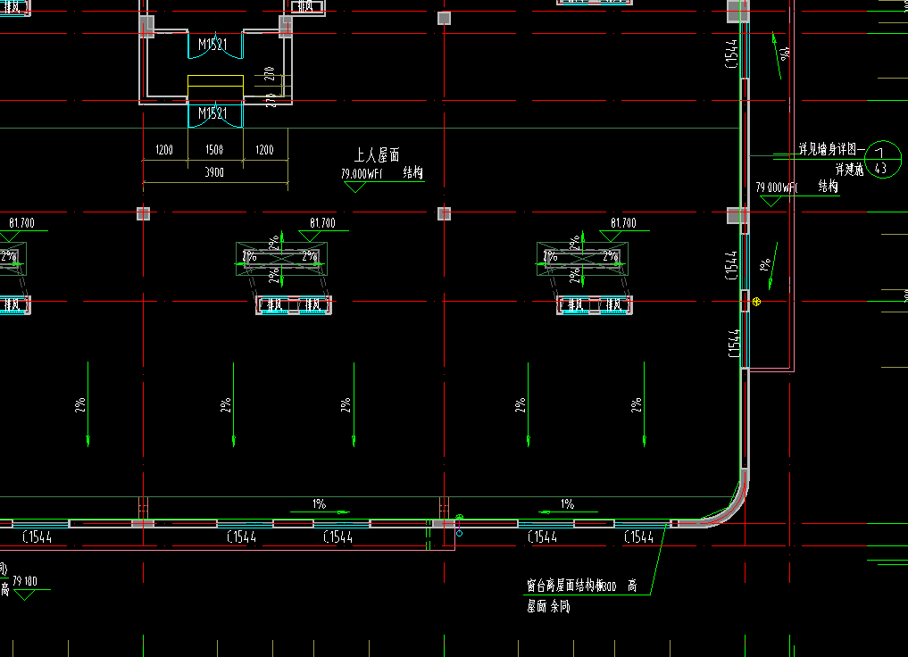

依附主體的排煙井算不算建筑面積,以及這種設備平臺算不算建筑面積-如圖
風井是否計算建筑面積
圖紙中的風井是全高的,從層底至層頂這樣的風井還計算建筑面積嗎?
建筑面積 設備平臺 進風井
如圖所示,設備平臺、進風井(墻體高度同層高)能否計算建筑面積?
出屋面的強弱電井算建筑面積嗎?就是屋面算自然層嗎?
建筑物的室內樓梯、電梯井、提物井、管道井、通風排氣豎井、煙道,應并入建筑物的自然層計算建筑面積。屋面不算自然層,是不是出屋面的強弱電井就是不算建筑面積了
出屋面風井該計算建筑面積嗎?
如圖,請說明原因
