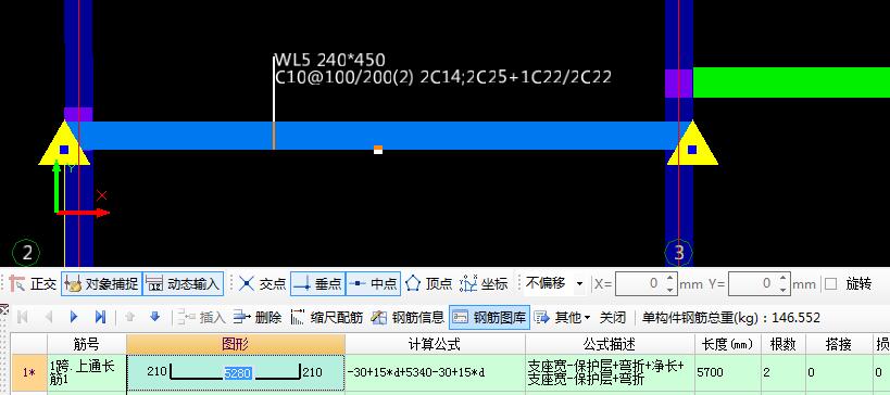

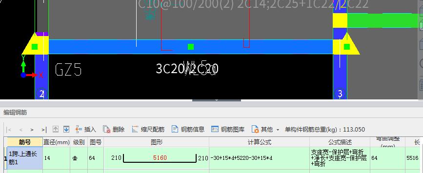

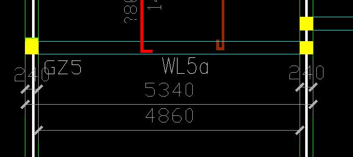

    這根梁都是畫到到兩邊支座外邊的。。為什么上通長筋一個軟件算出來直線段是5280,一個是5160呢。我在用兩個軟件在對比。。。沒有找到原因。。。謝謝!!!
    通長
    通長筋
    梁的長度畫的不對,引導相交于中心線就可以了,不能畫到外邊。
    支座位置不對。
