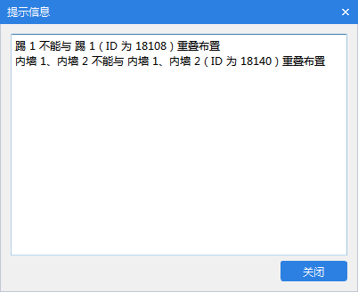

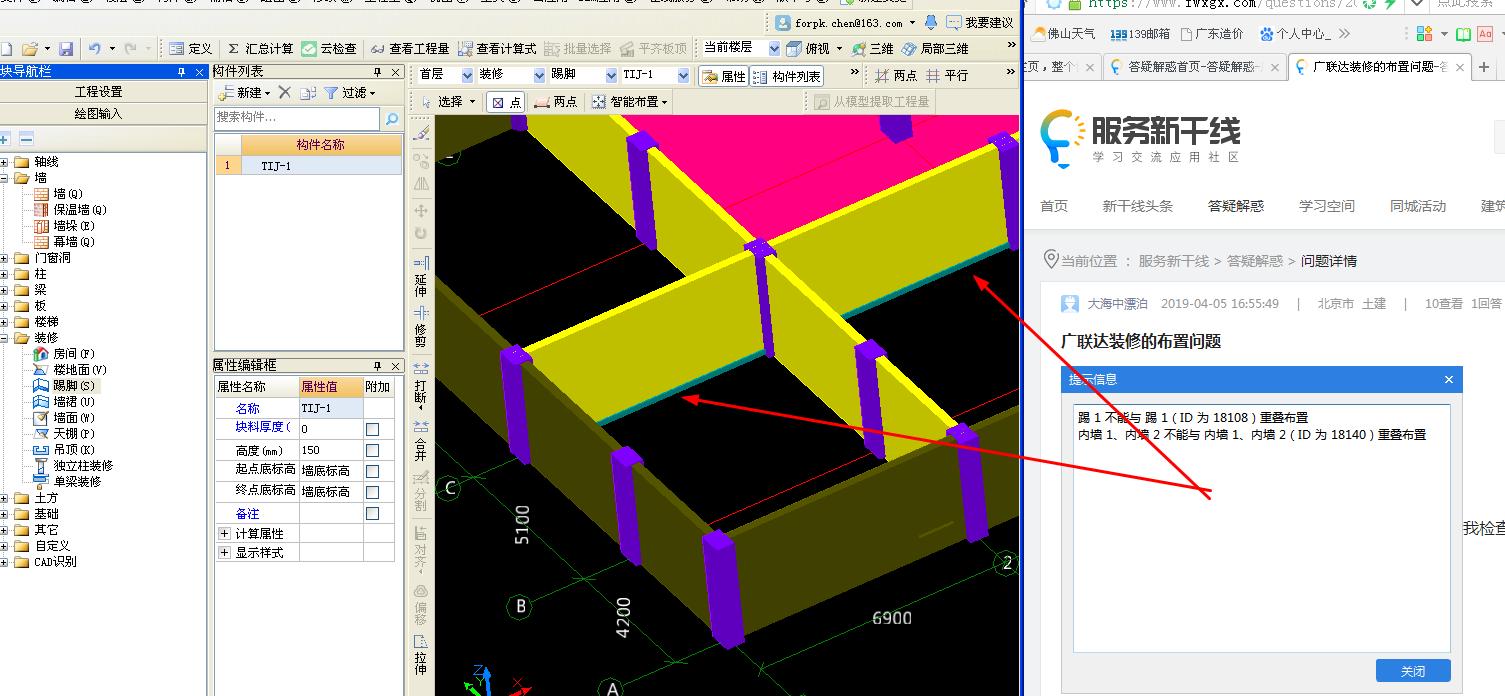

    廣聯(lián)達(dá)我檢查了有個(gè)踢腳和墻面沒布置上,想請(qǐng)問(wèn)老師出現(xiàn)這種情況的原因?另外我單獨(dú)布置踢腳和墻面的話怎么讓單獨(dú)布置的踢腳和墻面的量出現(xiàn)在我想要的房間里面?

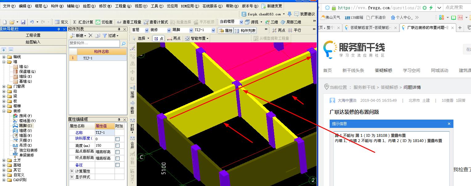

  • 我建議你把這二個(gè)房間都刪除,檢查一下 一定是二個(gè)房間沒有完全分隔開。
    2019-04-05 16:59:07
  • 你畫墻時(shí),按房間斷開畫。不要一直畫多間的。如已畫,把墻打斷。
