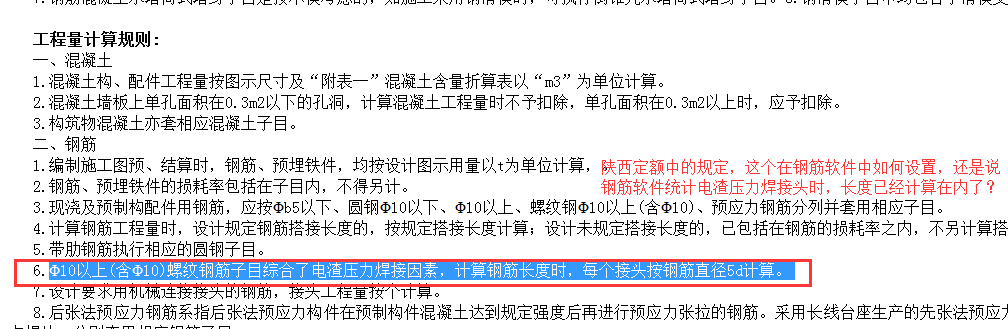

還是說要自己 用報表里的電渣壓力焊接頭數 自己統計長度呢?

你好,這個不需要單獨設置的,軟件都考慮過了。這個的意思就是這個定額子目,考慮過了電渣壓力焊的連接形式(這個含量包含在定額的含量中的,還有這個電渣壓力焊的考慮是按照重量進行計算。)

陜西定額規定: Φ10以上(含Φ10)螺紋鋼筋子目綜合了電渣壓力焊接因素,計算鋼筋長度時,每個接頭按鋼筋直徑5d計算。Φ20以上按直螺紋連接設置 我想問的是,Φ10-Φ18墻柱梁板的鋼筋搭接都按電渣壓力焊設置嗎?還是墻柱按電渣壓力焊,梁板按對焊設置?每個接頭按鋼筋直徑5d計算,是已經包含到定額中了,還是另外計算?

如圖所示的鋼筋計算中,鋼筋搭接的綁扎工程量在軟件中直接計算出來了(24.369+1.12)*1.21=30.842,計算電渣壓力焊搭接時,4.655*2.986=13.899<軟件中計算的工程量13.872,這是為什么?定額中說螺紋鋼子目綜合了電渣壓力焊因素,計算鋼筋長度時,每個接頭按5d計算,這句話怎么理解,只是綜合了焊接的機械嗎?電渣壓力焊的接頭不用再按5d計算重量吧?

陜西2004定額規定:Φ10以上(含Φ10)螺紋鋼筋子目綜合了電渣壓力焊接因素,計算鋼筋長度時,每個接頭按鋼筋直徑5d計算。 這句話如何理解?比如有1000個直徑為12的接頭:1000*12*5=60000mm?再乘以每米重量,就是接頭的鋼筋量? 還請高手解答。 另外 我鋼筋如果用直螺紋套筒 還用計算這個5d嗎? 軟件中有沒有這個5d的量,在哪看?
