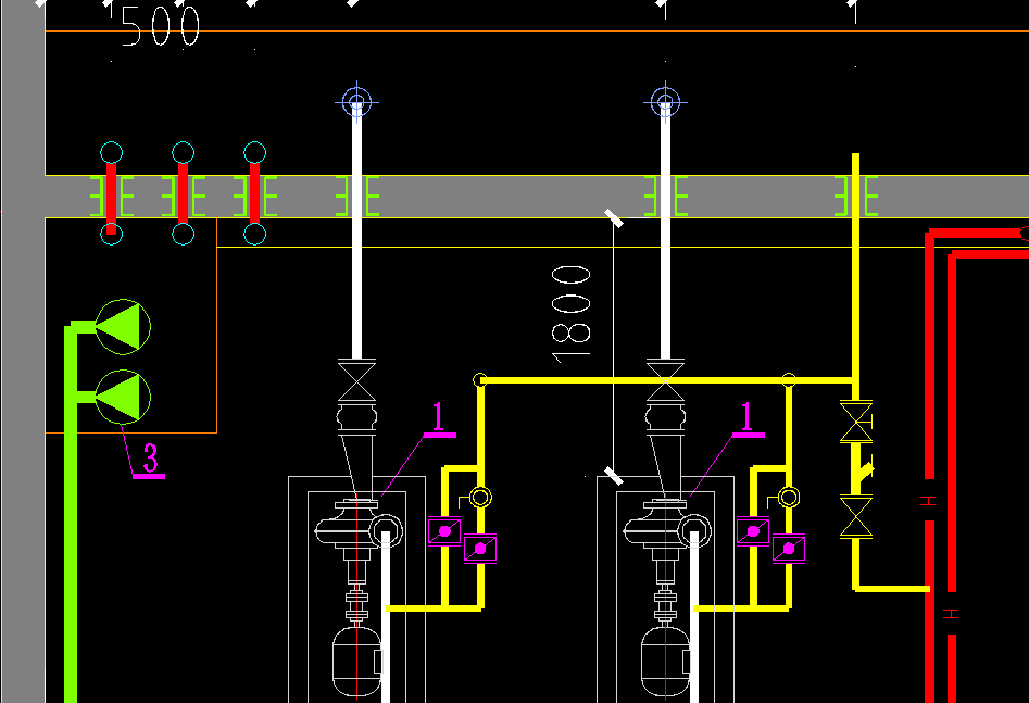

DN200的管子連接到水泵,是直接量到水泵位置還是需要扣除軟接頭大小頭的長度?
1012159567
答題: 1 被贊: 0
裝的時候雖然那個位置你是不用裝管子的,但是你在算量軟件中畫的時候沒有管子是不能識別那一系列的閥門的額,所以還是要直接畫過去的
2019-04-02 14:54:56
yylwuhan 黃金專家
答題: 12504 被贊: 4006
按計算規則,是從水泵出口處算起
笑笑 專家
答題: 4950 被贊: 1946
不用扣除的
2019-04-02 14:55:37
