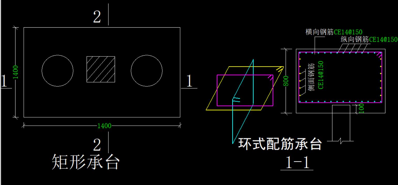

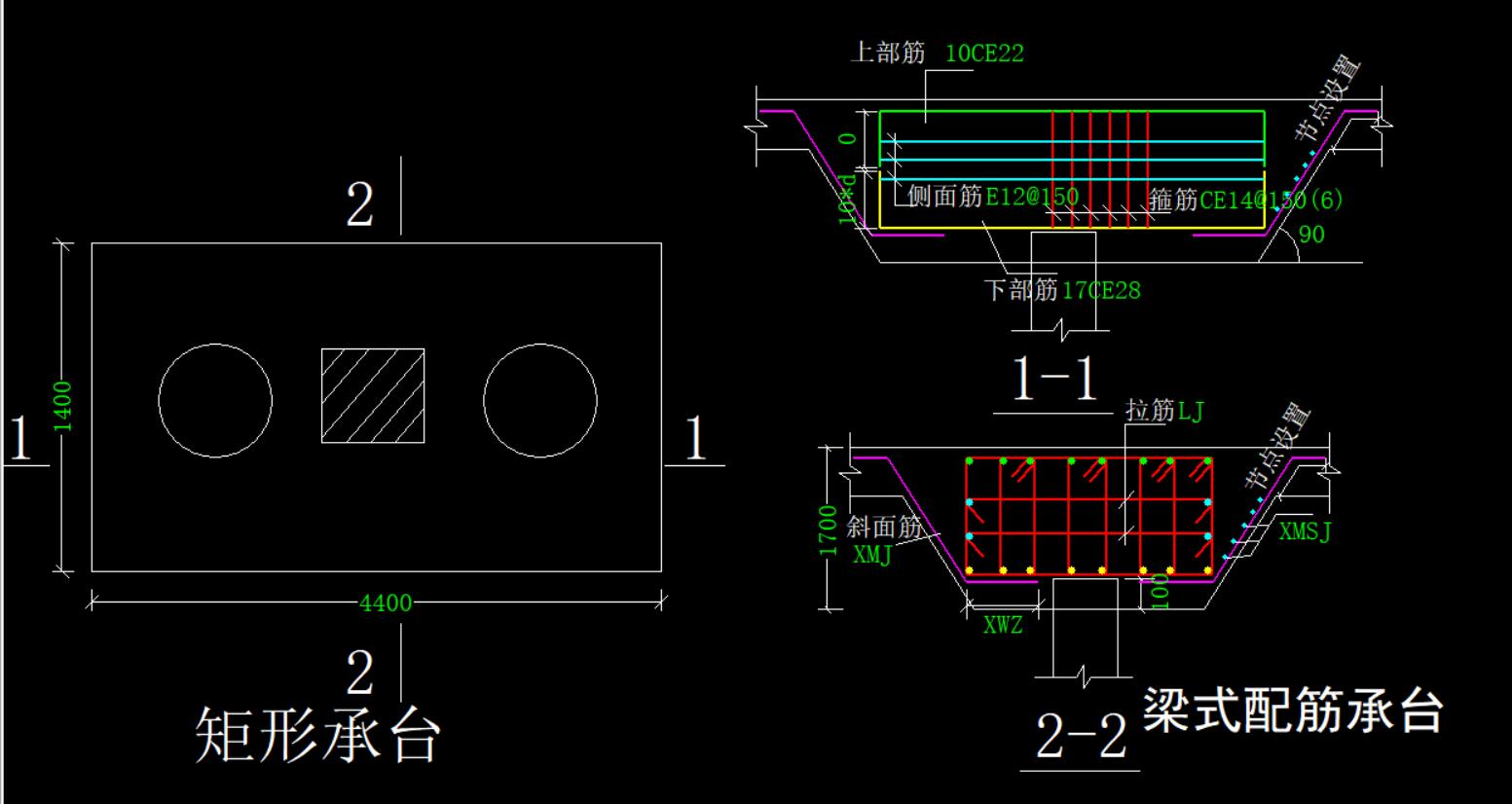

    請(qǐng)大神們幫忙看看,我這樣輸入對(duì)嗎?麻煩大家了。

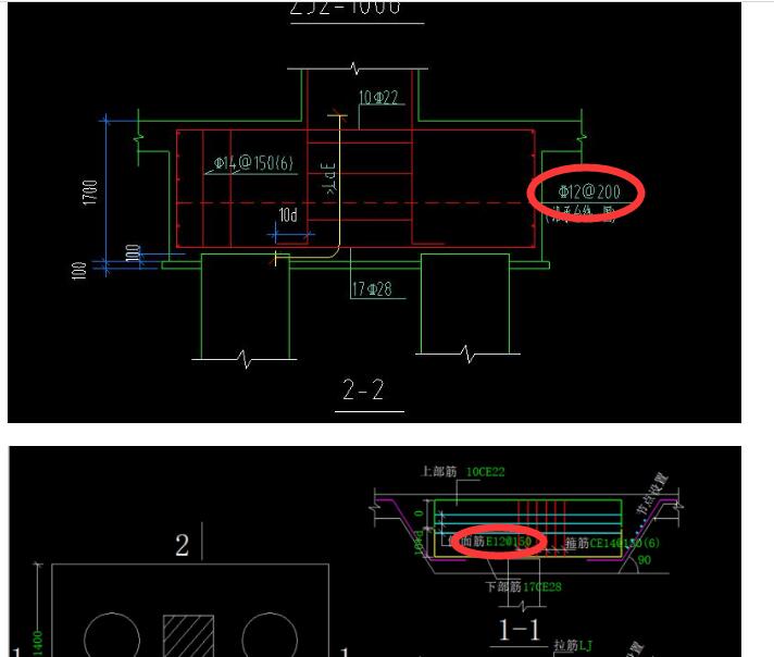

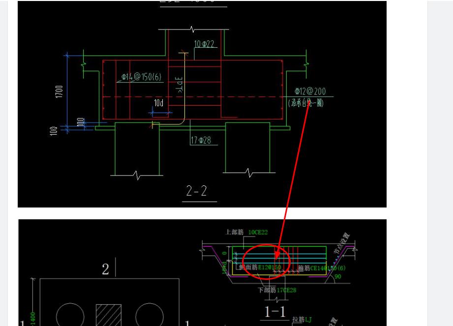

    下圖的側(cè)面筋應(yīng)該是e12-200吧

  • 選擇定義是對(duì)的。
    2019-04-02 10:31:15
  • 你的定義方法正確,但是,梁式承臺(tái)中,CE12-200,你是CE12-150,間距不對(duì)。樁
