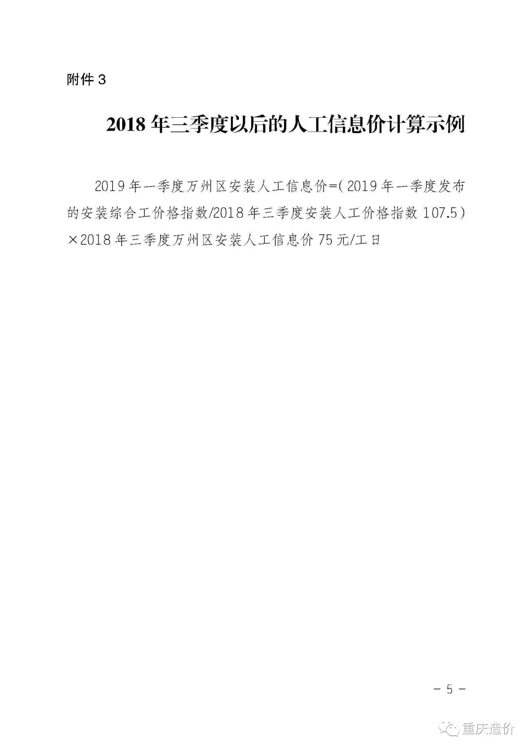

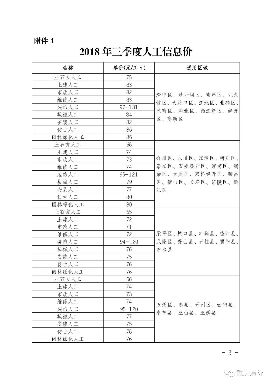

            二、2018年8月1日后仍執行原計價定額、2006年重慶市建設工程概算定額及配套人工信息價的建設工程,2018年三季度人工信息價按本通知附件1執行;2018年三季度以后的人工信息價,根據《重慶工程造價信息》發布的2018年計價定額對應工種的人工價格指數波動進行調整,具體計算公式如下:
            人工信息價=(該季度發布的對應工種人工價格指數/2018年三季度人工價格指數)×2018年三季度人工信息價
            原計價定額各人工與2018年計價定額工種的對應關系及2018年三季度人工價格指數見附件2,計算示例見附件3。
