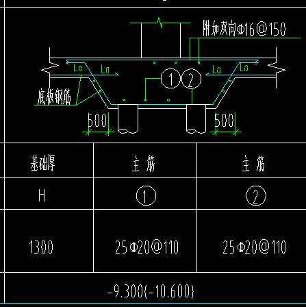

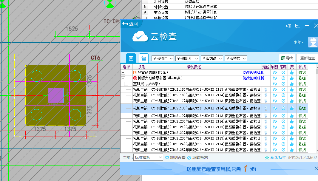

    如圖所示,基礎(chǔ)承臺附加筋我用筏板主筋建模,檢查時重復(fù),是否合理?可以忽略,匯總計算也失敗是這個原因嗎?筏板主筋主筋
    有提示,不一定就是錯誤。
    因為我們這里是按照圖紙布置的附加鋼筋,所以出現(xiàn)提示很正常,直接忽略就行了。
    匯總計算識別和這個應(yīng)該是沒關(guān)系的。
    關(guān)閉了軟件,從新啟動再匯總計算一下,如果還是不行,明天把工程發(fā)給客服,讓客服檢查修復(fù)一下。
