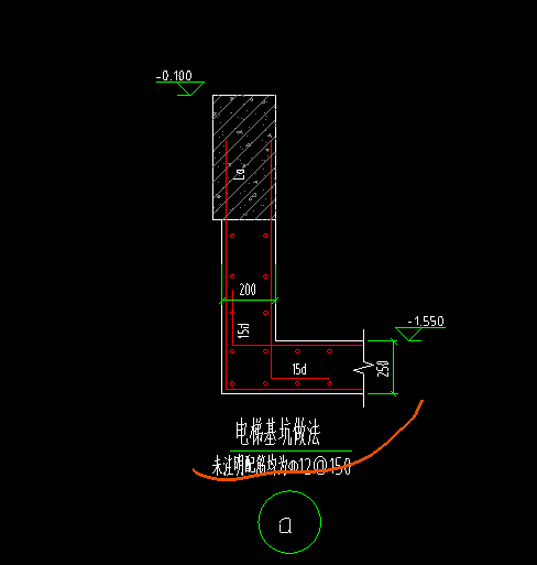

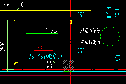

粗虛線應該是基坑一周都算對吧

筏板基礎及剪力墻來計算。

如果四周都如大樣一樣時,坑壁可以用剪力墻定義布置,但要在屬性中“縱筋構造”下拉選擇“縱筋錨固”,這樣才不會分開計算插筋和縱筋。
