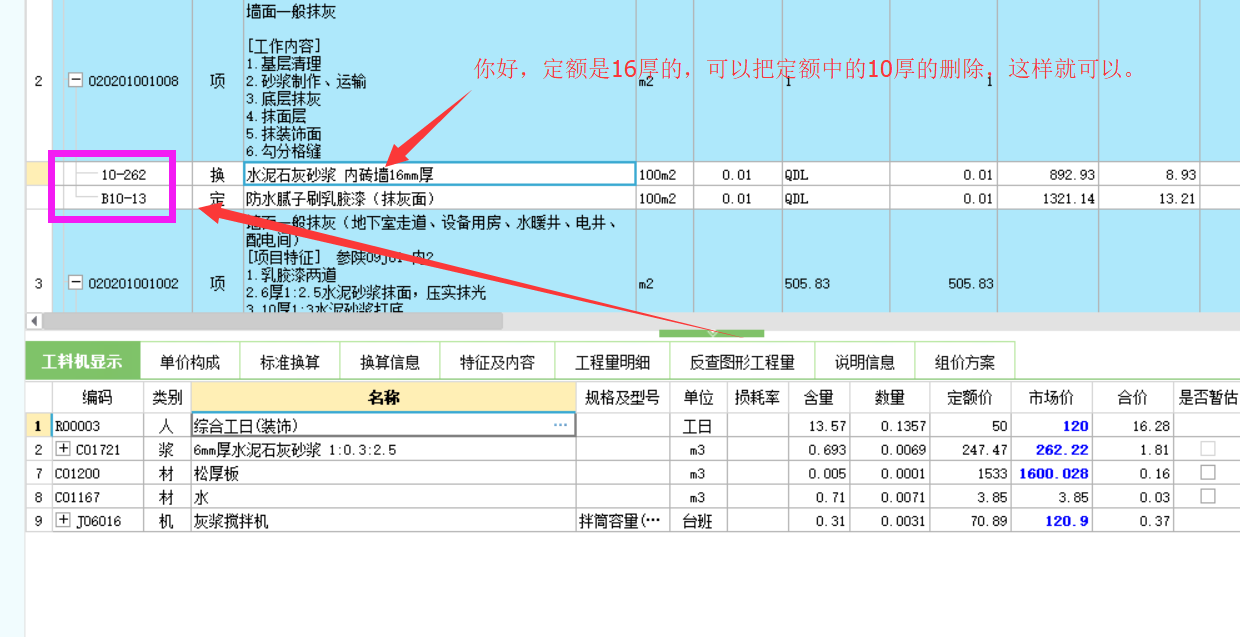

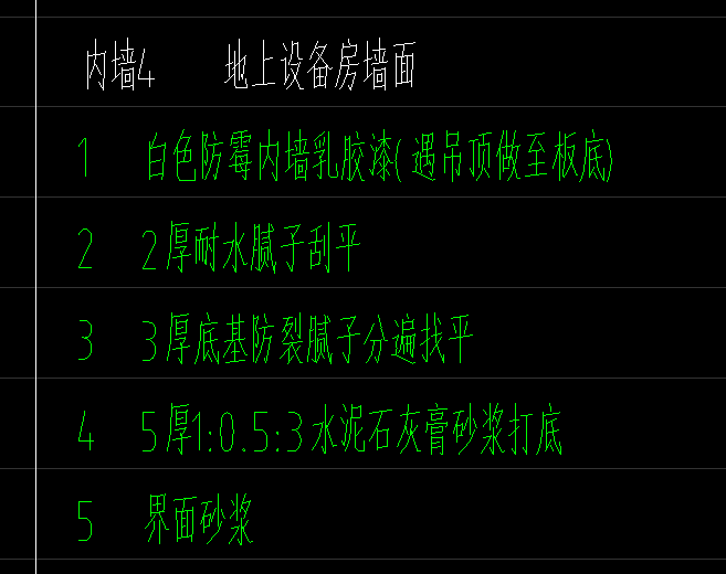

    你好,看圖。需要注意的是乳膠漆的材料價你需要按照防水乳膠漆記取的。如何套定額

  • 1-乳膠漆定額子目。
    2-成品防水膩子定額。(看下乳膠漆定額中是否包含該內容,如果包含,就不套取這個定額)
    3-混合砂漿抹灰定額
    4-界面劑

  • 套取:
    1、5mm混合砂漿抹灰。
    2、防裂膩子。
    3、耐水膩子。
    4、內墻乳膠漆。
