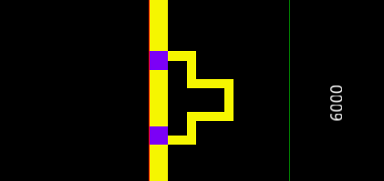

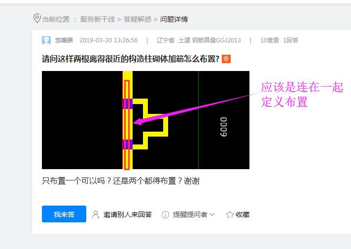

  • 請問這樣兩根離得很近的構(gòu)造柱砌體加筋怎么布置?
    砌體加筋
    只布置一個(gè)可以嗎?還是兩個(gè)都得布置?謝謝
  • 兩個(gè)都布置
    2019-03-30 13:52:17
  • 構(gòu)造柱
    2019-03-30 13:59:34
  • 是否布置兩個(gè)構(gòu)造柱,要看你的圖紙說明。在T字相交是否需要布置構(gòu)造柱。
