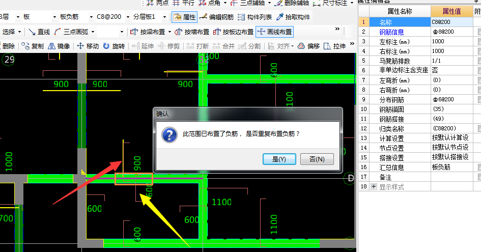

  • 板負筋布置范圍重復的問題
    畫線布置
    詳細問題如下:
          1、當我采用畫線布置,布置上圖“900”的板負筋和“600”的板負筋時,此時無論定義中單邊標注為支座中心線還是支座外邊線,均出現上述彈框提示。
    此時,若單邊標注為支座中心線,點擊“是”還是“否”?若單邊標注為支座外邊線(此時支座處會重疊),點擊“是”還是“否”?
         2、定義單邊標注板負筋時,何時采用支座中心線,何時采用支座外邊線?例如:上圖,設計將板負筋畫至梁外邊,可以認為設計要求我定義到支座外邊線嗎?
    你好:見附圖標注板答疑解惑
    2019-03-30 08:55:51
  • 不用管,鋼筋沒有布置重復,900與600分兩側布置是正確的。
    2019-03-30 08:56:29
  •  1、當我采用畫線布置,布置上圖“900”的板負筋和“600”的板負筋時,此時無論定義中單邊標注為支座中心線還是支座外邊線,均出現上述彈框提示。此時,若單邊標注為支座中心線,點擊“是”還是“否”?若單邊標注為支座外邊線(此時支座處會重疊),點擊“是”還是“否”?
    答:如果圖紙是這樣,重復布置也沒問題。點是。

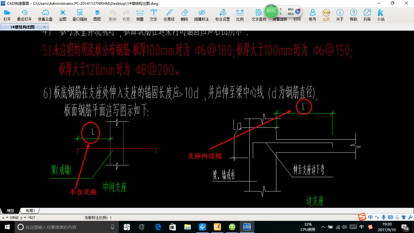

    答:仍按照制作軸線來布置(只不過左右標注的尺寸需要修改一下)。
    2019-03-30 09:10:05
  • 高低跨,分別布置負筋。按梁布置就行了。
    2019-03-30 09:58:05
