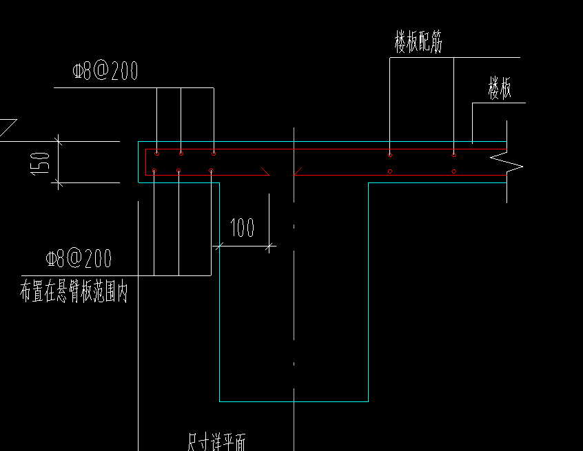

  • 這種板的鋼筋如何處理?
    板的鋼筋
我來答  邀請(qǐng)別人來回答
  • 按照截圖輸入數(shù)據(jù)。種板
    2019-03-30 05:45:17

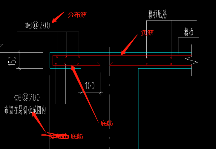

  • 按正常XY底筋、面筋布置即可。
    2019-03-30 08:09:05
  • 底筋,面筋分開畫。底筋正常布置,面筋用跨板受力筋布置
    2019-03-30 10:01:54
  • 看您這種構(gòu)件應(yīng)該是個(gè)小東西是挑出砌墻用的吧。這種小構(gòu)件上層話吧,下層確實(shí)想設(shè)置的很好,就設(shè)置一下下部鋼筋的錨固長(zhǎng)度就行了。
