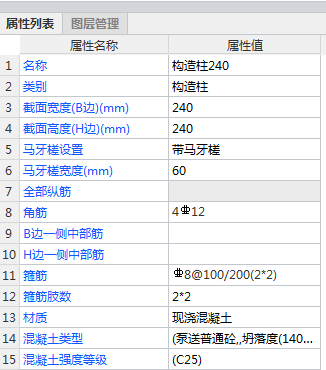

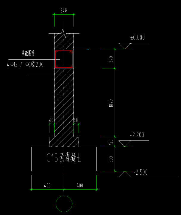

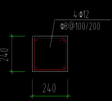

磚條基、砼墊層、地圈梁、構造柱按圖紙畫完,但構造柱中的鋼筋很奇怪

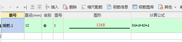

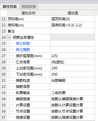

插筋構造不論是縱筋錨固還是插筋鋼筋信息都是這樣,匯總計算不計算主筋和箍筋

磚基礎部分是用砌體墻繪制的嗎
還有看上一層的箍筋是不是有計算伸到本層來了
