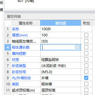

請問這里的材質類型在算量里會影響什么量嗎,如果不影響,只要在計價里在分類就好了呀
18668833094 專家
答題: 1220 被贊: 310
砌體材質不會影響工程量。
2019-03-29 14:37:36
nh 鉆石專家
答題: 135118 被贊: 27879
2019-03-29 14:40:44
鴻雁 專家
答題: 48712 被贊: 7073
墻材質類型在算量里不會影響砌體及鋼筋工程量;但是若設計不同材質墻面抹灰砂漿不同,就會影響裝修抹灰(不同砂漿)工程量。
2019-03-29 15:08:30
