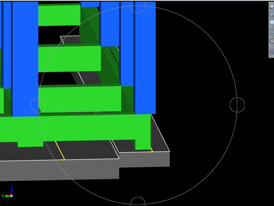

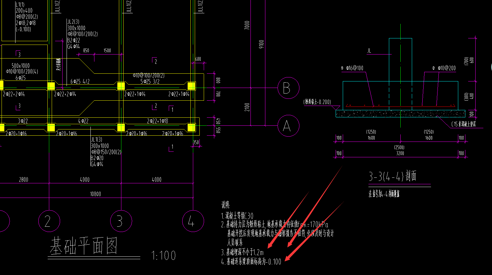

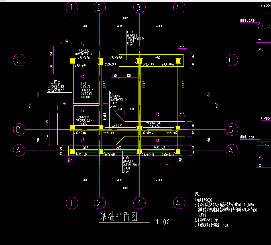

    如圖,某小型3層教學樓,很小的,根據圖紙我把他判斷為筏板基礎+基礎梁,在布置柱子的時候,圖紙標明柱子標高為基礎頂標高~3.5M,請問基礎頂部標高指的是基礎梁頂部還是筏板頂部?另外我這樣布置基礎正確嗎?求指導!
    筏板基礎
    基礎梁
    廣聯達服務新干線
    你布置的柱子好像有的要偏移對齊處理一下的。
    柱子的底標高按默認值就行,軟件會自動搜索生根到基礎底的,計算混凝土時,軟件是自動扣減基礎后計算的,也就是從基礎頂面開始計算柱子的混凝土量的。

  • 筏板頂部
