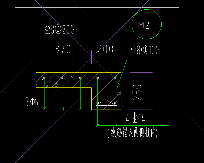

此為窗臺下口的節點,這個節點用什么構件畫,分別套用什么定額

用異型圈梁來定義。
