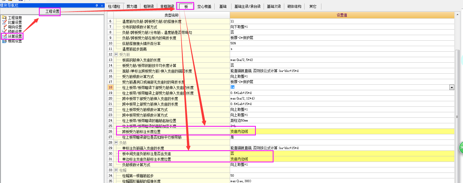

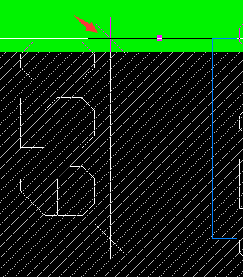

    內邊線這些負筋都是梁內邊線布置的,我在計算設置設置了,但點開看,他那個不是到梁邊線,怎么弄

  • 設置的是計算長度,不是布置邊線。

  • 你查看一下計算公式,看一下計算公式計算是否正確。調整計算設置后,板負筋是不會按照要求到達指定的位置的。
    2019-03-29 08:40:02
  • 這是軟件的弊病,無論你怎么設置,都是這樣顯示的,但計算結果是按你的設置計算的,你可以計算之后編輯查看一下
    2019-03-29 08:42:35
  • 在這里改板負筋
    2019-03-29 08:46:30
  • 有可能是板高于梁了,你查看下
    2019-03-29 08:57:57
