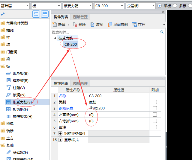

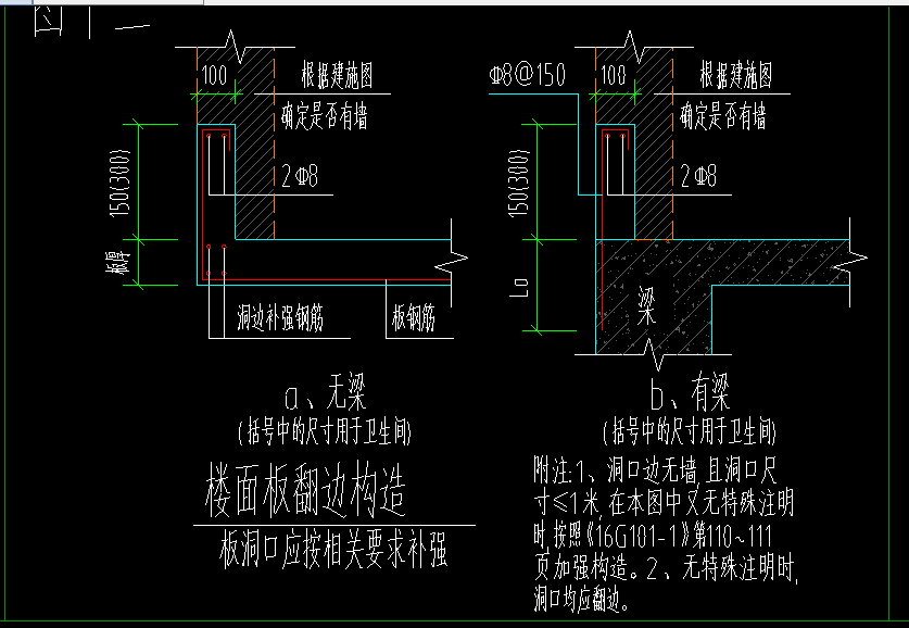

    這個是什么意思?需要畫嗎,怎么畫這個
    就是板鋼筋兩端彎折錨固入其他構件,這個翻起可以在鋼筋屬性的左或右彎折中輸入。

  • 板邊緣要翻起,鋼筋也要翻上去。需要繪制。可以考慮用圈梁代替
