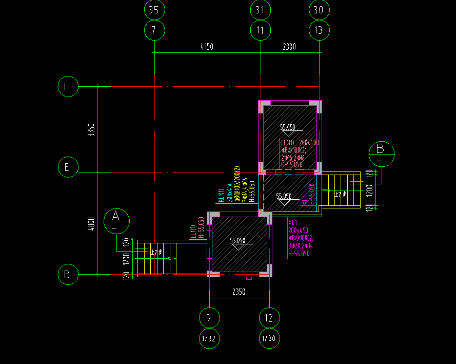

  • 老師求教。這是屋面層板配筋圖,但這是獨立出來的一小塊該怎么處理?
    配筋圖板配筋

  • 出屋面樓梯間或電梯間。
    2019-03-28 16:52:21
  • 你說的是樓梯間出屋面的這個小頂沒給板配筋圖是嗎?看看板說明上是不是有寫,如果沒有需要問一下設計
    2019-03-28 16:52:27
  • 另外建立一個屋面層繪制,我都是這樣處理的
    也可以調整標高之后繪制
    2019-03-28 16:53:06
  • 按標高定義板布置就行。
    屋面上的部分再建立一個樓層比較合適。
    2019-03-28 16:53:54
