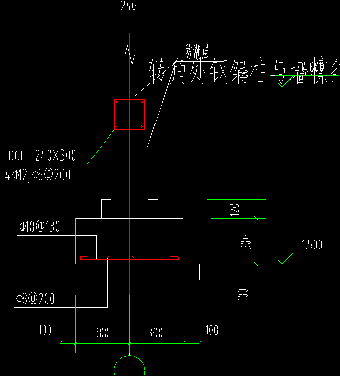

    請問這個條形基礎全部是鋼筋混凝土基礎么,如果不是,哪里是墻和基礎分界線條形基礎

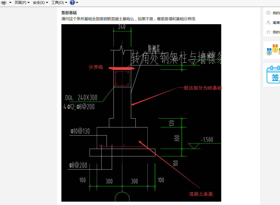

    分界線見圖,大多數情況是這樣劃分的

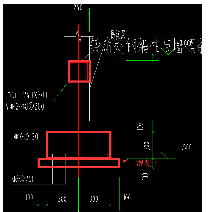

  • 你好,紅色圈中部分是混凝土,最好還是結合圖紙。答疑解惑

  • 這個應該下面100厚混凝土墊層,中間是300厚鋼筋混凝土,上面是磚基礎,在上面就是一套地圈梁。混凝土標號及磚基礎水泥砂漿等級你看下設計說明。
