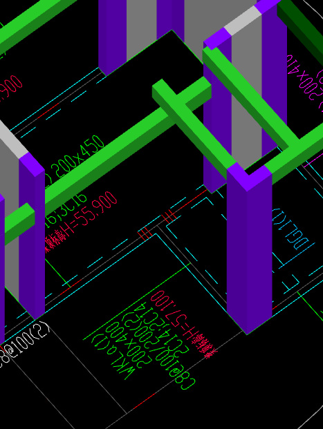

如圖有一個梁標高為57.1 而有一個梁為55.9導致梁懸空,并且墻定位圖中此處沒有墻,怎么辦

你好:建議咨詢設計人員。

標高要設置與設計吻合,否則有懸空也是正常的。
