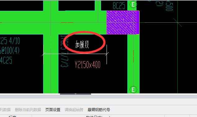

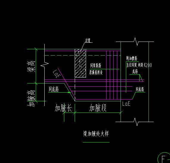

yok。 2019-03-27 19:04:15 | 重慶市 土建 | 315查看 1回答
2019-03-27 19:06:15 補充
