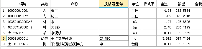

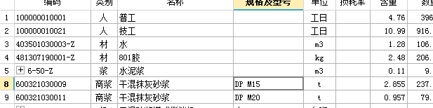

  • 干混砂漿混凝土墻面抹灰與輕質(zhì)墻面抹灰定額子目中所包含的砂漿種類為何不同?
    輕質(zhì)墻只含一種,混凝土墻有兩種。子目定額子目答疑解惑
  • 只是定額默認(rèn)的砂漿標(biāo)號不同,按照實際進(jìn)行選擇換算就行了。就和區(qū)分混凝土標(biāo)號一樣。

  • 可這樣理解
    混凝土墻面比磚砌體墻面本身平整度、強度要高
    所以磚墻面整體用高等級砂漿抹灰
    混凝土墻面用15mm(低強度M15砂漿)+5mm(高強度M20砂漿)這種配比
    但實際施工一般是不會區(qū)分的,統(tǒng)一用的一種強度砂漿
    定額套取一般也無需換算,如無特殊要求,都是常規(guī)做法
