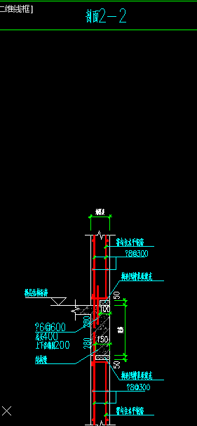

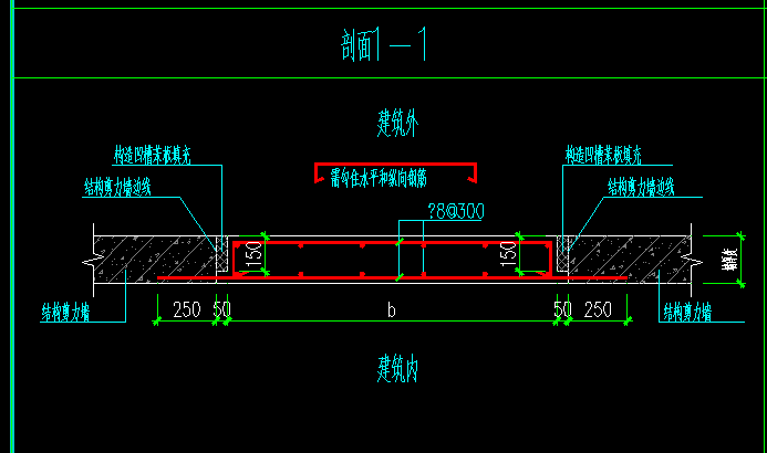

    請問各位前輩,如圖所示,全現(xiàn)澆混凝土結(jié)構(gòu)外墻用什么構(gòu)件畫比較好?現(xiàn)澆墻的四周用苯板填充,所以四周的模板要扣除,而且一側(cè)水平鋼筋是不伸入暗柱的伸入暗柱伸入答疑解惑
  • 仍然按墻構(gòu)件定義繪制,不計模板工程量;鋼筋錨固可以在匯總計算后,點編輯鋼筋,調(diào)整表格中的鋼筋長度,鎖定構(gòu)件就可以。
