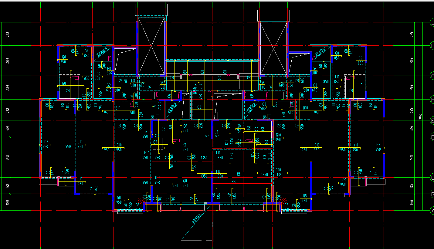

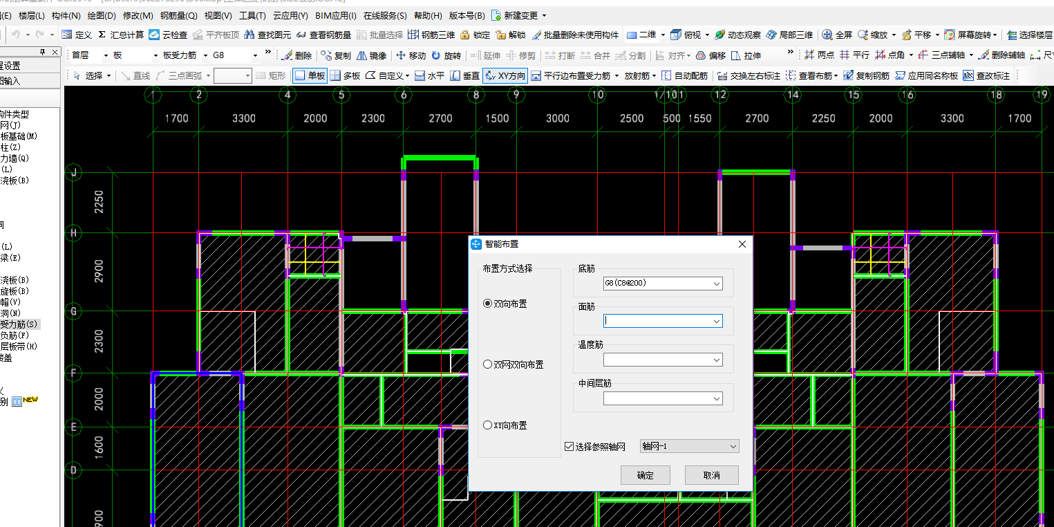

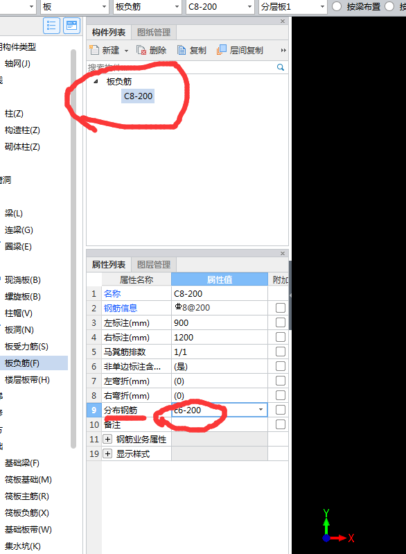

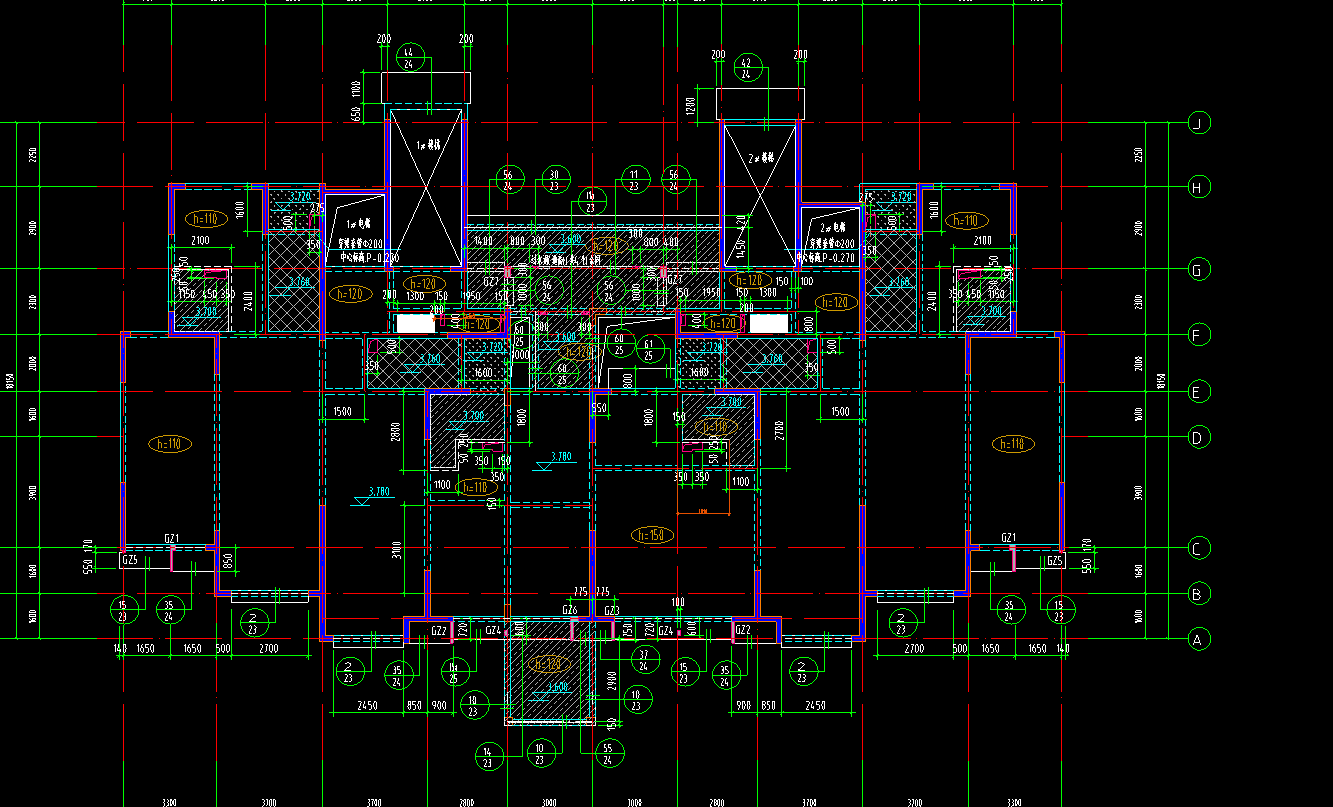

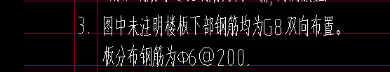

  • 請問未注明板的板筋底筋設(shè)置G8雙向布置,那面筋需設(shè)置什么?注明的板又該如何設(shè)置?
    雙向布置
    分布鋼筋
    請問未注明板的板筋底筋設(shè)置G8雙向布置,那面筋需設(shè)置什么?注明的板又該如何設(shè)置?分布鋼筋該如何設(shè)置?廣聯(lián)達(dá)服務(wù)新干線
    未注明的底筋雙向G8布置,沒說明的板面筋按圖上所示只布置負(fù)筋和分布鋼筋即可。
    注明板底筋信息的,按圖上標(biāo)注的鋼筋信息布置板底筋。建筑行業(yè)快速問答平臺-答疑解惑
    首次提交 2019-03-25 10:40:27  最近修改2019-03-25 11:55:35 (修改過2次)
  • 板底筋是必須有的,沒有配筋信息的就是C8@200雙向布置,有注明的就必須按注明的信息計算。
    面筋按圖示配筋信息計算,沒有的就不能計算。
    2019-03-25 10:40:59
  • 未注明板的板筋底筋設(shè)置G8雙向布置,面筋沒有說明,就不需要設(shè)置,就是圖紙上的負(fù)筋,注明的板按設(shè)計設(shè)置。

  • 面筋頭負(fù)筋與分布筋,如有另外注明按注明設(shè)置
