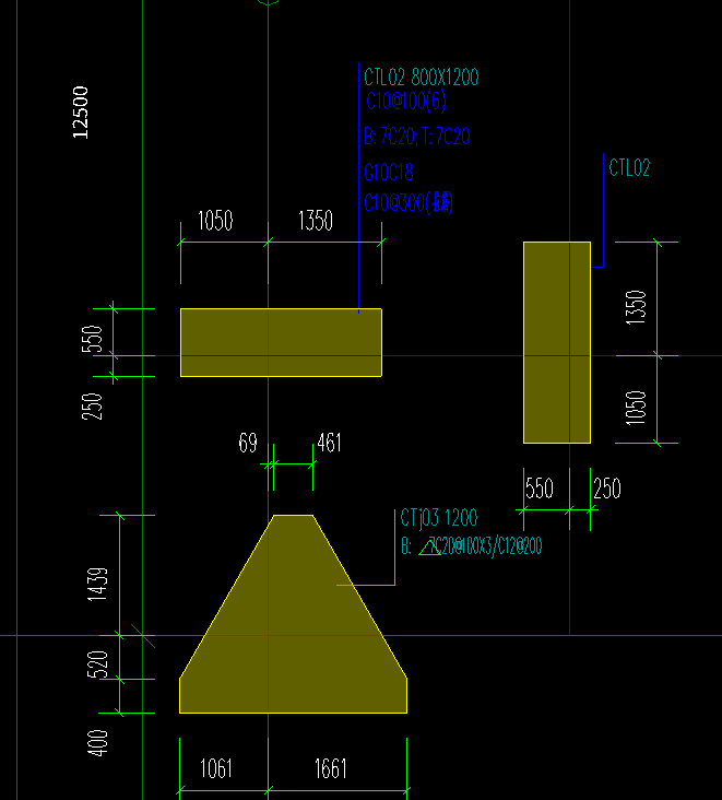

  • 請教一下這個(gè)兩個(gè)承臺(tái)的配筋應(yīng)該如何在軟件中匯入
    配筋承臺(tái)的配筋以前沒遇到過。請教一下答疑解惑

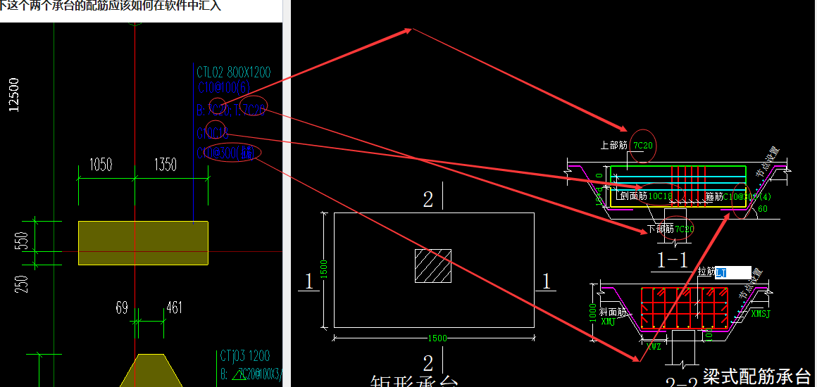

    圖片供你參考。

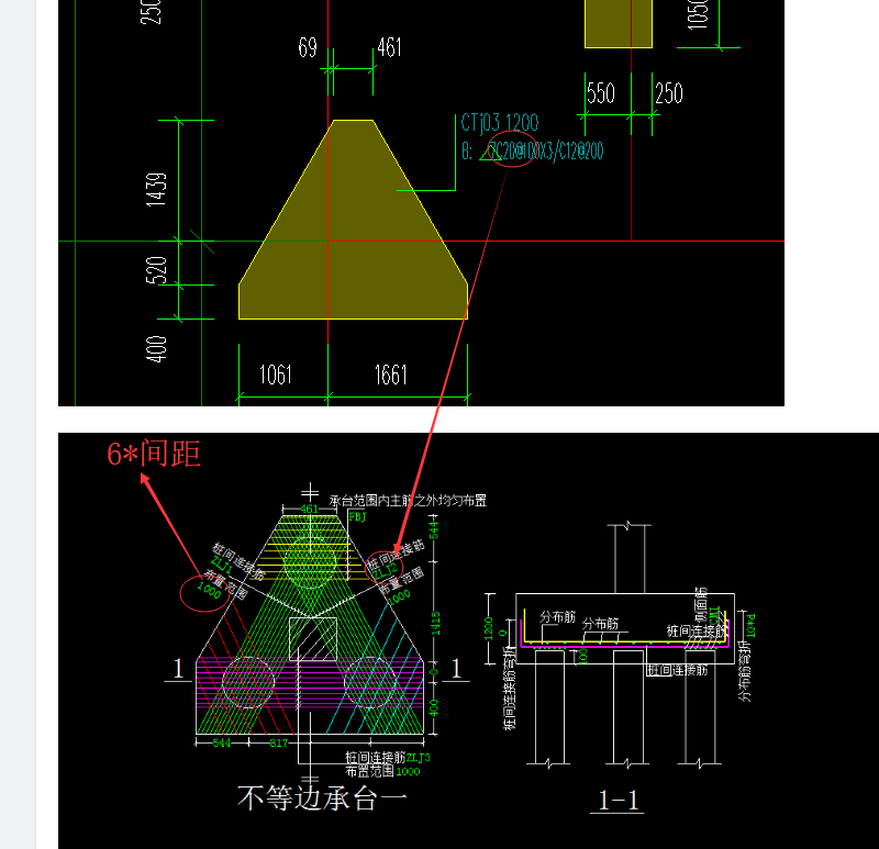

  • 答:設(shè)計(jì)圖中,100*1200和C10C18;和異形三樁中的C12-200,設(shè)計(jì)有問題,與設(shè)計(jì)員溝通。其它的對(duì)應(yīng)錄入即可。雙樁是梁式承臺(tái),三樁是異形三樁承臺(tái)。
