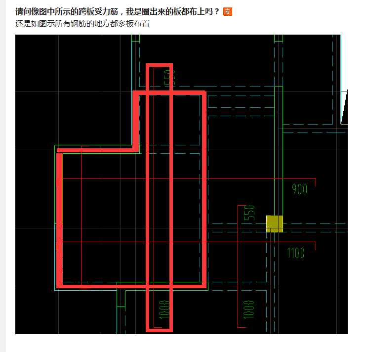

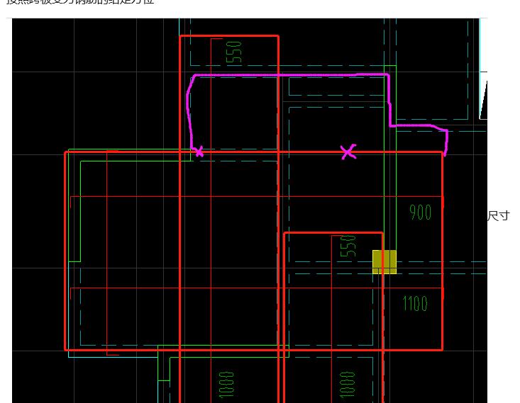

  • 請問像圖中所示的跨板受力筋,我是圈出來的板都布上嗎?

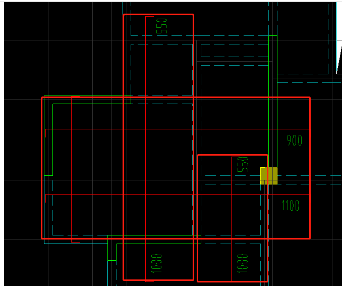

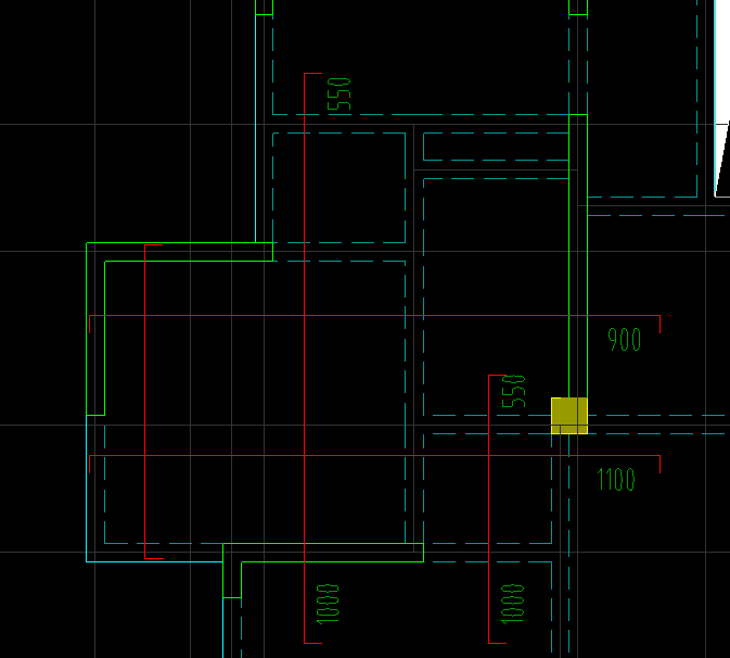

    還是如圖示所有鋼筋的地方都多板布置
    多板布置

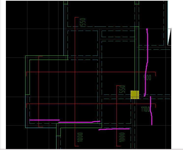

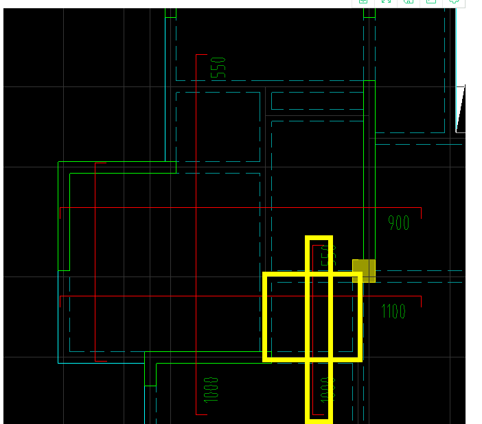

  • 請參考我截圖示意布置范圍。
    板受力筋
    2019-03-23 15:33:15

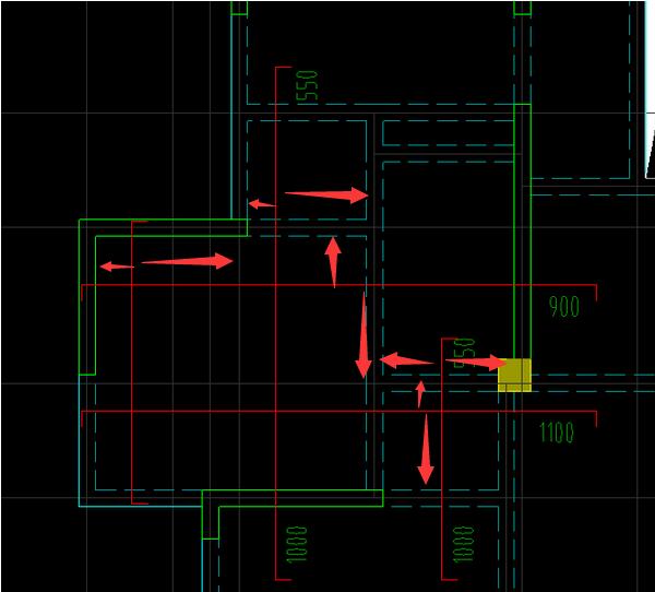

  • 按照跨板受力鋼筋的給定方位答疑解惑尺寸繪制。
    2019-03-23 15:33:56

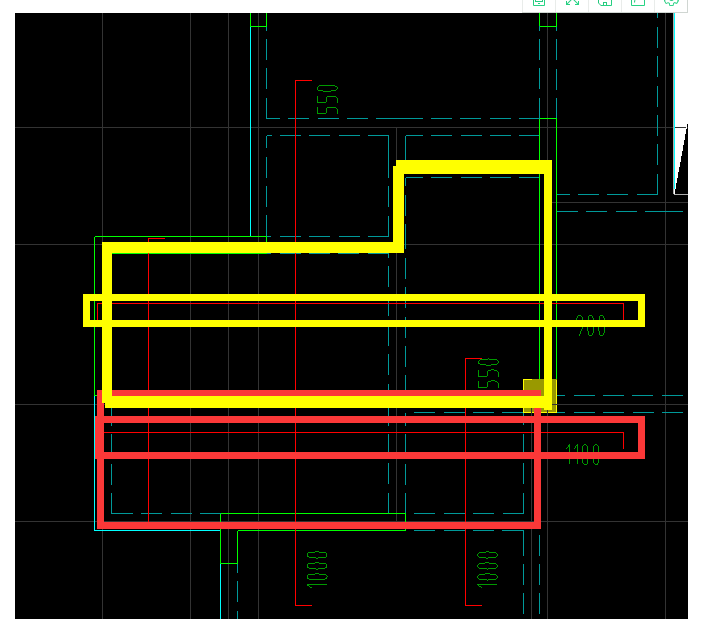

  • 廣聯達服務新干線下例參考建筑行業快速問答平臺-答疑解惑建議最上的小板也先布置,后再咨詢設計
    首次提交 2019-03-23 15:34:24  最近修改2019-03-23 15:37:14 (修改過2次)
  • 多板布筋,注意布筋范圍多板布置板受力筋答疑解惑
    2019-03-23 15:45:06
