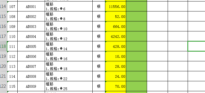

清單中的這個植筋是怎么算出來的,怎么我畫完圖,算完鋼筋也沒有植筋呢?
是不是有植筋了就沒有砌體加固筋了還是沒有箍筋了?

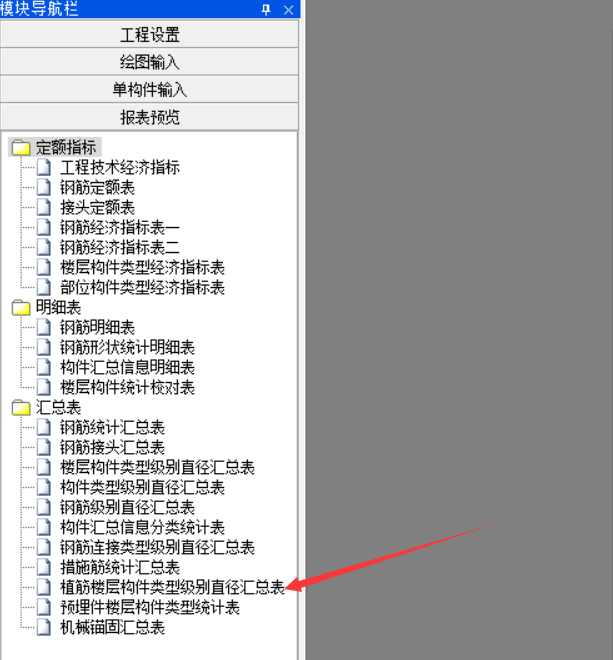

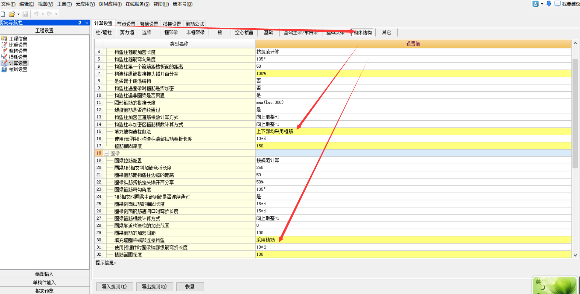

在計算設置中,給各種構件(構造柱、過梁、圈梁等)設置成植筋的做法。然后匯總計算,就會計算出植筋的工程量。
植筋和砌體通長筋是兩回事,都會存在的。和箍筋也沒有關系,箍筋正常計算,和植筋沒關系。
