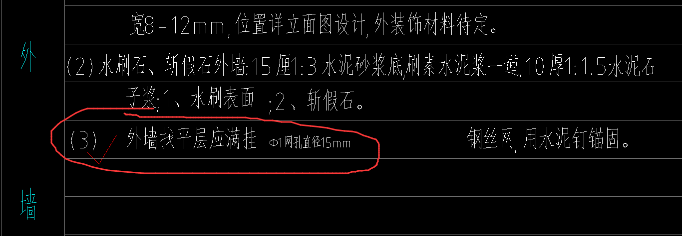

應該不需要,一次構件和二次構件(或者材料不同時)交界處才設置。

取決于設計要求,你這已經明顯要求是滿掛,這樣就是要計算的,套做法時選擇抹灰面積代碼就可以了。

如圖,外墻裝修中已經壓入網格布,在定額中勾選了“墻面掛網,人工*1.2”,規定不同材料墻體交界處需要加釘網,有了上述操作后,還需要在砌體墻套定額時加上釘網嗎?
