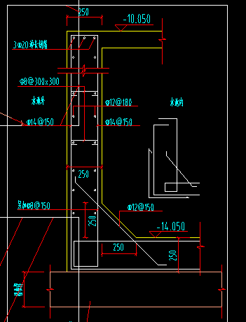

重慶森林 2019-03-22 14:06:03 | 重慶市 土建預算鋼筋算量GGJ2013 | 678查看 3回答
海上鋼琴師 專家
答題: 808 被贊: 194
上部用墻,下部用筏板。
2019-03-22 14:08:59
xagcc 鉆石專家
答題: 317327 被贊: 72178
2019-03-22 14:09:45
唐 專家
答題: 9531 被贊: 2764
底板用伐板定義,墻體用剪力墻定義,頂板用現澆板定義
墻體那些加強筋在剪力墻的屬性框的“其他鋼筋”里面添加
2019-03-22 15:08:59
