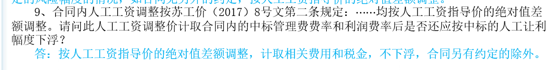

  • 請教下合同內無約定,江蘇省材料費人工費調差是否只計取規費、稅金,有文件嗎?
    2019-03-21 22:30:31 補充
    計取不明白相關費用是什么

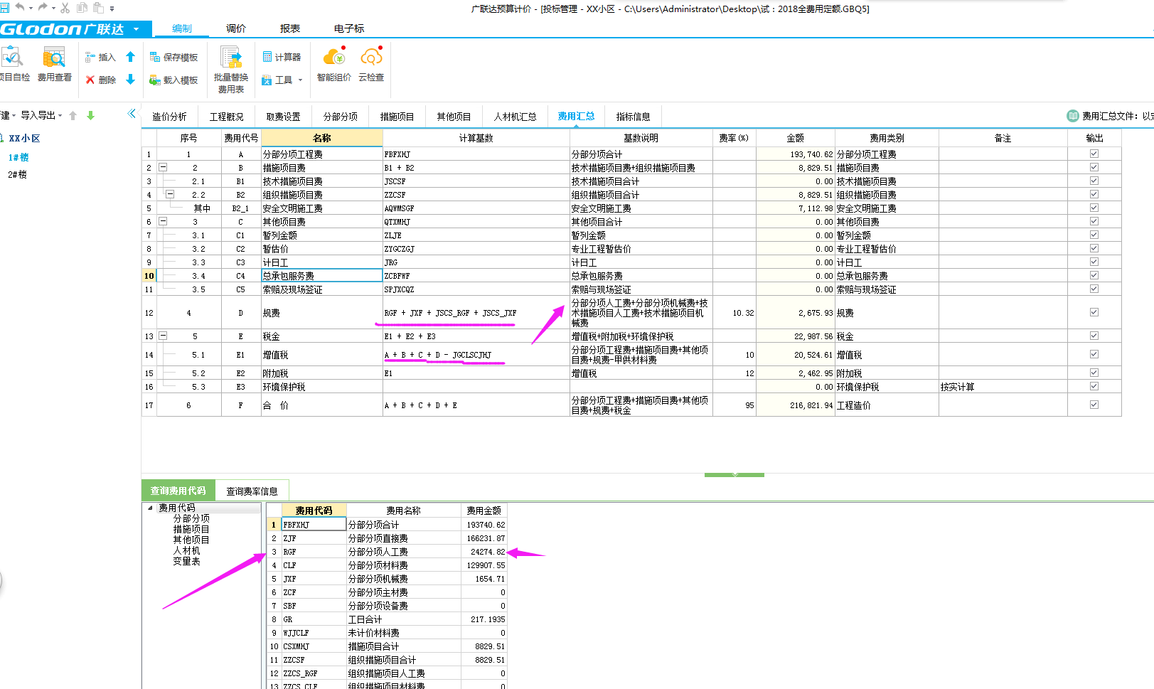

  • 人工費調差不計算規費,要計算稅金,
    你可以建一個文件來看一下,在沒調整人工費價差的時候看一下人工費合計是多少,再把人工費價格調整好,就可以看到費用匯總表“規費”里面的“人工費”就是沒調價差時候的合計人工費調差
