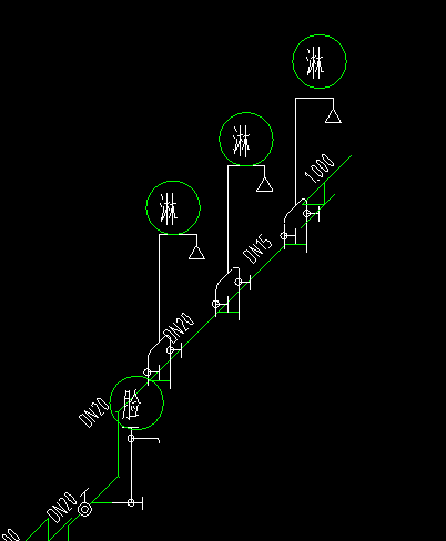

水龍頭的角閥和淋浴的角閥要單獨算出來嗎

如果沐浴器是成品水龍頭和角閥不需要單獨算,反之需要單獨計算。

看你的現場做法了,可以用堵頭堵著后期安裝設備也可以用角閥

你好:噴頭及角閥都不需要單獨計算已含在定額子目中了。并包括了立管。
