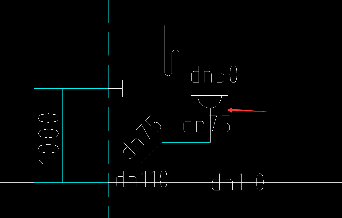

    如圖所示,地漏豎向那一段標高是75還是50的?
    豎向
    2019-03-21 11:56:43 補充
    那橫管的管徑是75的?

    那橫管的管徑是75的,豎管就是75的,地漏也是75的;
    2019-03-21 13:46:47
  • DN50
    2019-03-21 11:55:39
  • 垂直的是75,標注50是地漏的規格
    首次提交 2019-03-21 11:58:55  最近修改2019-03-21 11:59:44 (修改過1次)
  • 按DN75的考慮
    2019-03-21 12:41:33
  • 橫管是75,豎管是50的
    2020-10-21 09:26:17
