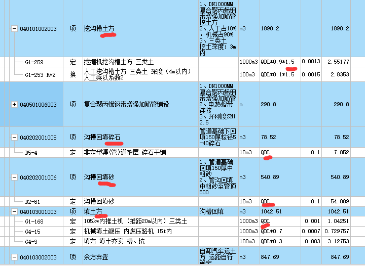

  • 土石方工程,關于定額工程量與清單工程量該如何辦理結算的問題
    投標報價中個,挖方清單工程量與定額工程量是不同,但是回填方清單工程量與定額工程量一致,那么是否理解為挖方結算工程量按照清單計算規則計算,回填方工程量按照定額計算規則結算??投標報
    以清單工程量*中標的綜合單價來結算
    2019-03-21 10:56:32
  • 都以清單量為準,定額量應該是投標方報的
    2019-03-21 10:58:09
  • 不用看定額,清單描述沒有特殊說明,就按清單計算規則計算,不計算放坡
    2019-03-21 10:58:17
  • 這要看當地規定,如果規定清單土方計算規則與定額土方計算規則相同,則工程量應相同。
