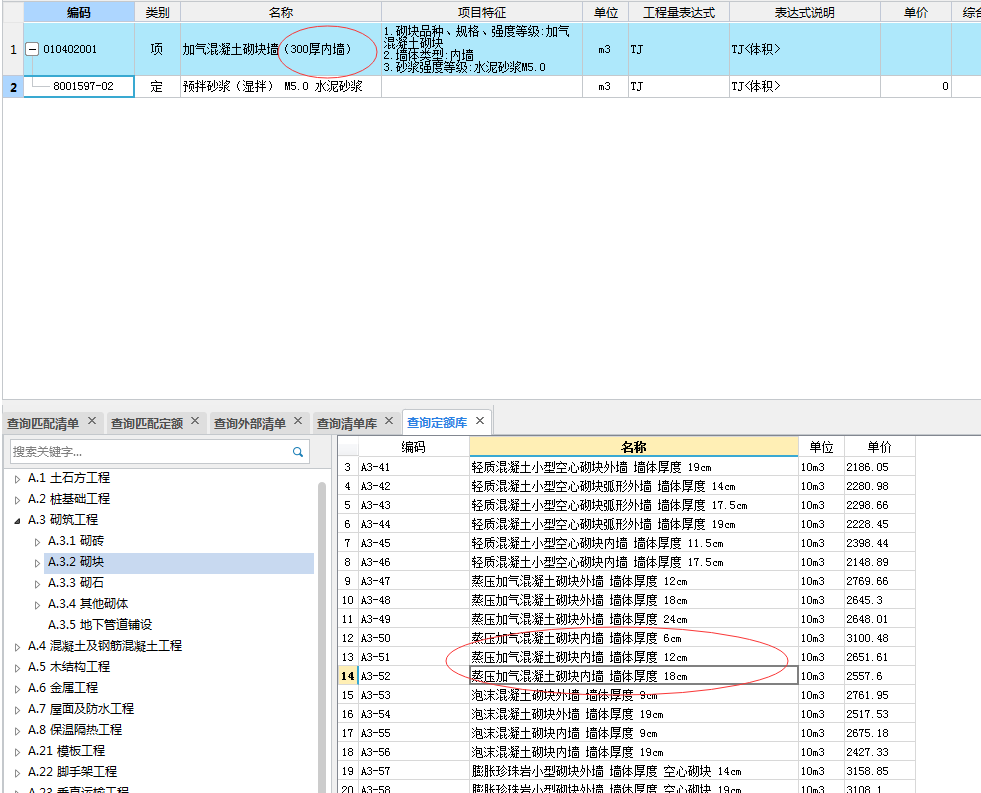

  • 廣東省定額 300厚的內墻 怎么套取定額?
    套取
    2019-03-21 14:19:48 補充
    可以用200厚的墻和100厚的墻去分別畫嗎? 然后計算出來的量分別去套。
  • 選擇最大規格子目計價,定額是體積不會影響什么的,砌塊規格不同時,按定額規則調整就可以了。對應設計要求的墻不同厚度定義布,套相應的子目。
    首次提交 2019-03-21 09:00:46  最近修改2019-03-21 14:38:02 (修改過1次)
    建議按接近的選擇,計算體積按圖紙厚度可以
    建議按圖紙定義300厚墻并繪制,套就近240厚,供參考
    首次提交 2019-03-21 09:03:13  最近修改2019-03-21 14:34:06 (修改過1次)
  • 套A3-82就可以了 子目含量里砌體按立方計,不要按千塊,消耗量考慮損耗進去。
