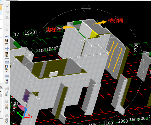

請問老師們,屋頂層,外墻的內側需要布置裝修外墻1嗎?
見下圖我畫黃色線的部分,請老師講解,謝謝

如果是暴露在室外的墻面,應該按外墻布置

你好,這個正常的情況下,是需要進行布置的。(可以看哈設計,和甲方溝通,看是否需要布置)
