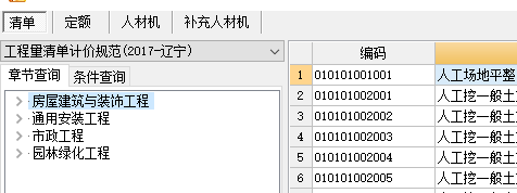

    2019年在做一個(gè)維修改造工程,采用的2017清單,但是2017清單內(nèi)拆除的項(xiàng)很少,不滿足使用。
    當(dāng)要選擇2010修繕定額的時(shí)候,發(fā)現(xiàn)清單沒有項(xiàng)目與之匹配,出現(xiàn)這種情況該怎么辦?
    切到定額頁面選擇2010修繕定額,又沒有清單項(xiàng)。
    希望我的表達(dá)能讓各位老師看清楚,謝謝。

    清單項(xiàng)借用接近的,主要是把項(xiàng)目特征描述準(zhǔn)確,工程量單位符合規(guī)定
    定額可以借用2010遼寧省修理修繕定額

  • 清單編碼可以借用,主要是清單項(xiàng)目特征描述正確、完整,清單下子目套正確就可以。
