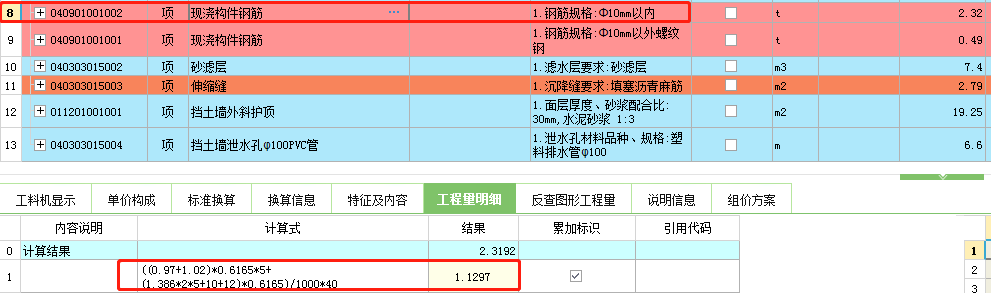

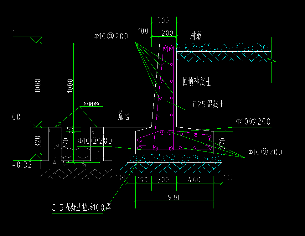

請問這個計算公式怎么算出來的???結合圖紙
小野貓 鉑金專家
答題: 52266 被贊: 13547
0.97、1.02是下面部分的橫筋長度,1.386*2是豎向筋的長度,0.6165是單米重量,5是一米5根,10和12是縱筋的長度(一米的),/1000是轉換成t,*40是總長40米的工程量
