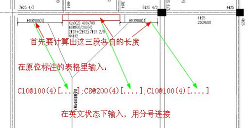

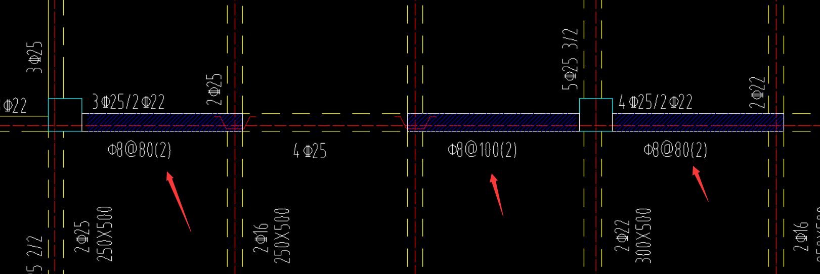

    請問各位前輩同一跨中同時出現(xiàn)兩個原位標(biāo)注如何處理,是打斷嗎,打斷跨數(shù)又有所變化,怎么處理好呢

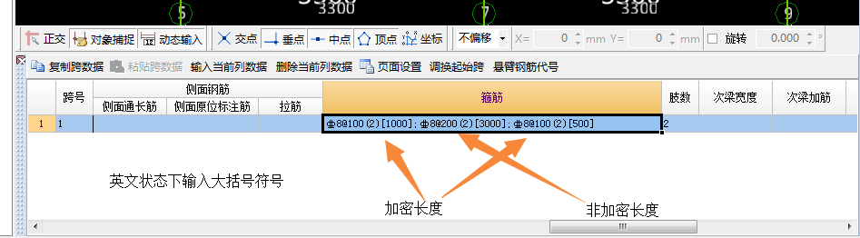

  • 你說的是箍筋吧,按加密區(qū)不同分別設(shè)置
    2019-03-19 21:05:18
  • 這是箍筋加密段長度不同了,計算出來加密的長度輸入在中括號內(nèi)就可以的
