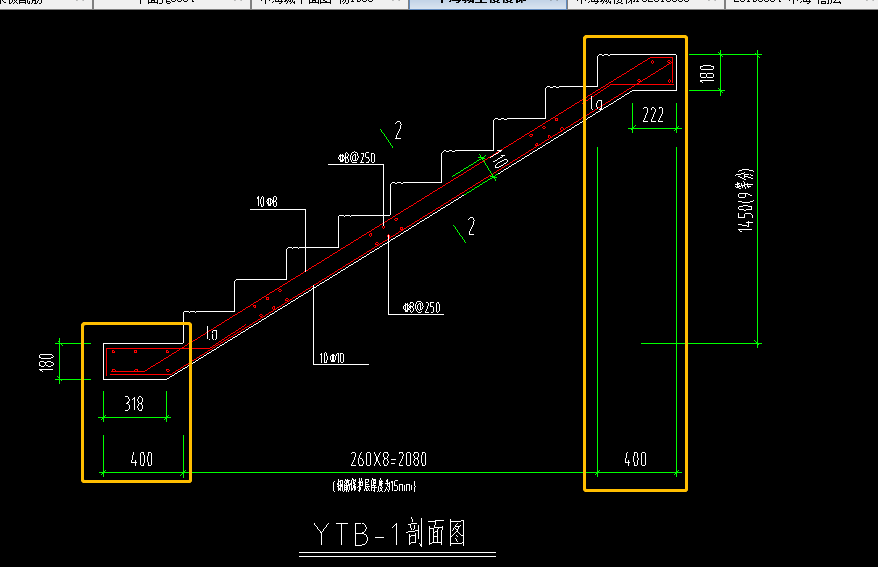

    1. 我在土建算量軟件GCL2013中繪制預制樓梯,想要算樓梯的混凝土量,但是這個預制樓梯的上下踏步又各多出來400mm,我應該怎么在圖上繪制出來啊?

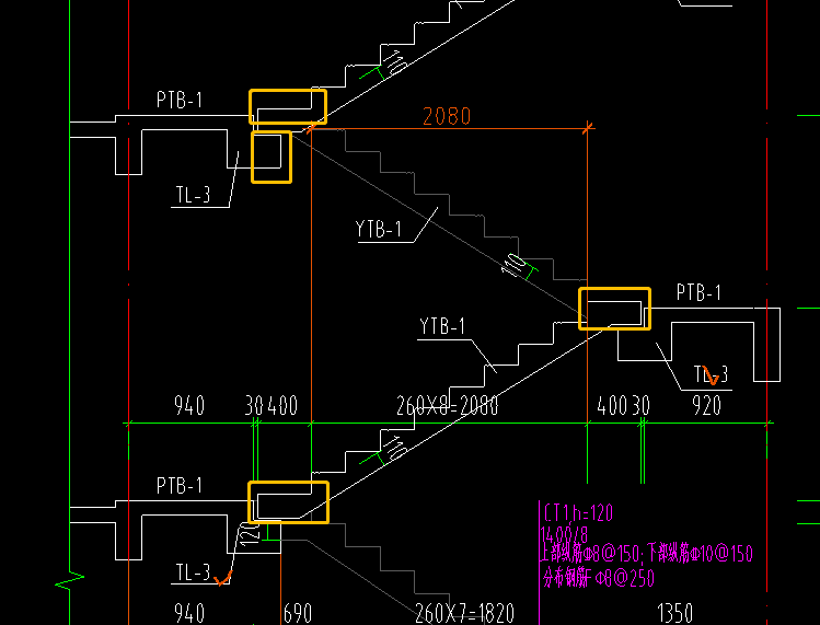

    2. TL3右面的那一塊是多出來的,我也沒繪制上,請問這是什么構件?是板?是墻?是梁?GCL2013算量
  • 軟件建模是可以直接設置的。選擇樓梯的類型時,把BT/CT/DT類型的樓梯都看一下,看能不能找到你想要的。
    另外,樓梯的混凝土工程量是按投影面積計算的。可以直接算投影面積即可
    TL3右邊那一塊,是樓梯的平臺板

  • TL3右面的那一塊是挑梁,承接樓梯板的,上面的是樓梯的搭板,搭在挑梁上的
