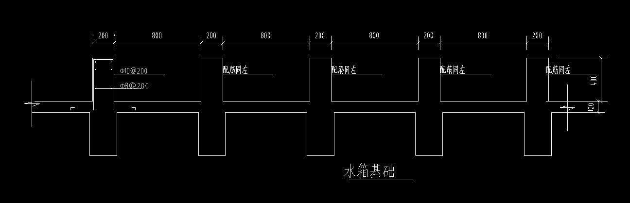

請問各位老師,這種的水箱基礎應該用什么構件繪制?

定義獨立基礎

米老鼠 鉑金專家
答題: 68318 被贊: 11284
用基礎或基礎梁,也可以用梁構件去畫套基礎的定額子目就可以了

hxp66 黃金專家
答題: 141692 被贊: 18249
你好:用剪力墻構件定義處理
