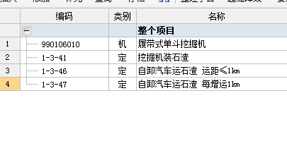

    路面破碎發(fā)生簽證,使用60挖機8個臺班,運輸破碎渣石45車,請問如何套山東16定額
    如果是單獨在機械,可以在定額中找 一下有沒有相同型號的機械臺班單價,按定額中機械臺班單價去計算,如果定額中沒有只有按實際的市場價以補充子目的形式去計算,運潭的也是一樣的
    如果可以計算出來按實際施工的工程量,就可以套定額中機械挖石方或免爆的定額子目,運潭可以套中機械運石渣或土方的定額子目去計算

  • 套用如下定額
    臺班
