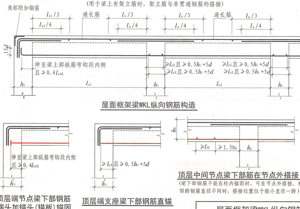

看圖
上面第一個圖的下部縱向鋼筋是≥0.4lae
下面第二個圖的錨固是≥lae且≥0.5hc+5d呢
廣聯(lián)達用的是≥lae且≥0.5hc+5d
明明≥0.4lae更短啊
不是取最短的嗎

鋼筋錨固值是取較大的數(shù)值。
